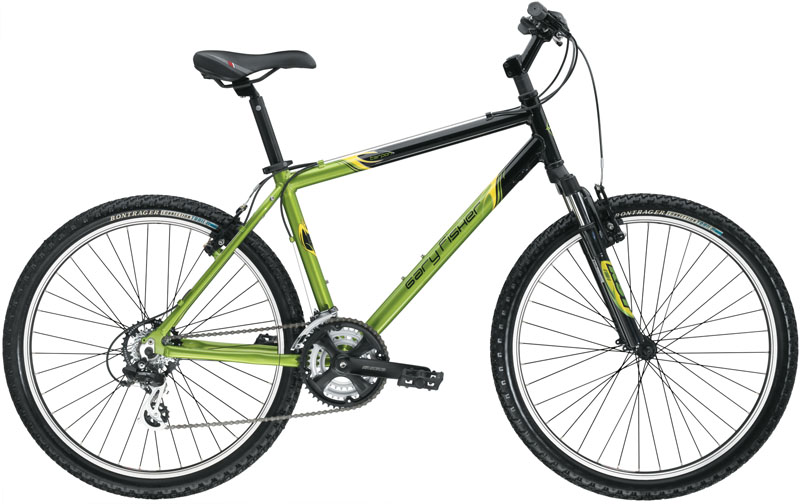

Однажды у меня возникла идея посадить свою половинку на велосипед. Самое простое решение - подарок. Исходя из того, что велосипед планировался для поездок на природу, на дачу и других коротких велопрогулок, т.е. вопрос о гоночном велосипеде не стоял, я разыскивал бюджетный, но качественный велосипед. Так в нашем доме появился зелёненький женский Gary Fisher Tarpon '07. Некоторые компоненты были заменены более дорогими, оставшимися от апгрейдов моего педального коня. К сожалению, от идеи заменить родную вилку RST 191 C7 на RockShox Reba SL пришлось отказаться в виду большой разности в ходе: 63 мм и 100 мм (соответственно). Замена вилки позволила бы сбросить более 800 г. Итак, что имеется на данный момент:
Frame:Silver Series Aluminum ATB

Фота велосипеда в стоковой комплектации:
Реальные фоты будут... Когда-нибудь :)
