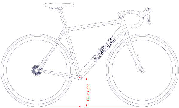

P.P.S. Хотя, наверное, я не прав. BB-Height to hub - это всё же не высота кареточного узла.
А что тогда?
Если ты глянешь на картинку с геометрией обсуждаемого велосипеда, то поймёшь, что это не может быть высота кареточного узла. Там стоит число -60. 60 мм маловасто будет...
Я так понял, что H здесь высота от оси кареточного узла до оси втулки.
В принципе, даже если все ростовки идут с шатунами 170 мм, то это не такая уж и проблема. Уровень оборудования позволяет без видимого ущерба для кошелька заменить их не только на 175-е, но одновременно и на более высокий класс. Так шо я остаюсь при своём мнении - мой голос за Куб.
P.S. Возможно, что "не так страшен чёрт, как его малюют". Я имею в виду, что 170 мм могут оказаться вполне комфортными. Вряд ли инженера Куба могли так лохонуться...
Да, совершенно верно. Вот здесь лучше видно что такое H
Не обратил внимание на цифру :) Ввела в заблуждение надпись на сайте " Высота карет   H   -50   -50   -50   -50   -50"
Не знаю как у CUBE и у их кроссовиков в частности,но у мтб Scott высота каретки от размера рамы не зависит.
BB height -310 мм от XS до XXL.
