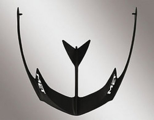

Есть шлем МЕТ ANAXAGORE. Нужен козырек. Может у кого есть бесхозный? Или сделайте, кому не лень, эскиз. Мне нужны размеры да как он сделан знать. Эскиз все равно с какого шлема рисовать. Заранее благодарю :)
Фоток этого шлема с козырьком в инете достаточно, можно из картона сделать шаблон (тут нужен сам шлем, чтоб подогнать к нему) перенести его на виниловую пластинку, вырезать, зашкурить мелкой наждачкой, положить пластинку на какой либо цилиндрический предмет необходимого диаметра и нагрев с помощью фена размягчить и придать форму. Потом по желанию можно красить/лакировать.
